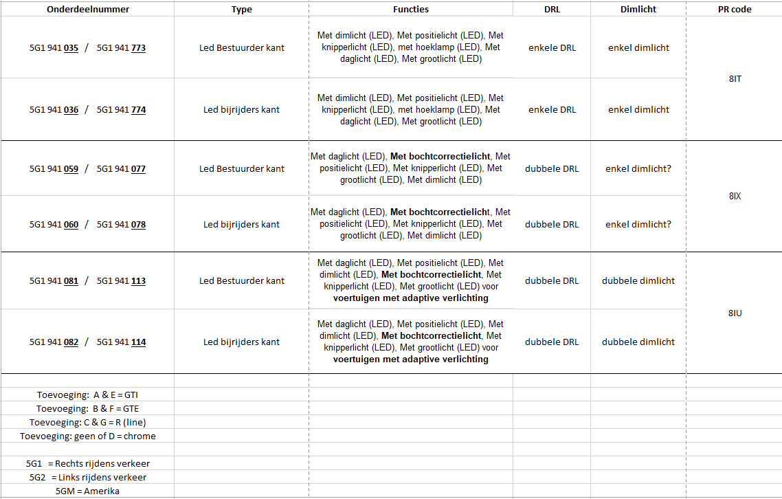

Ik ben bezig om een overzicht te maken van de 7.5 led koplampen. Zodra in hem compleet heb zet ik hem online.

Dit is wat ik heb kunnen vinden:

Mooi overzicht voor de koplampen!
Volgens mij heb ik de meest functionele koplampen uit het rijtje.
Echter de optie code kan ik niet terug vinden ?
Enig idee hoe dat komt ?
