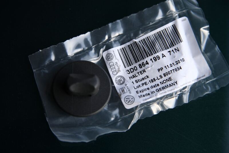

Weet iemand hoe je de ronde bevestigingspunten van de automat verwijderd?
Er zit bij mij teveel speling op waardoor de mat steeds naar voren schuift.

Nee, ik bedoel diegene die op de bodem zitten. Die soort conus achtige bolletjes.

daarvoor moet je onder je vloer mat zijn
laatst bij me mk5 nog vervangen voor stevigere draai knoppen
instap strip los halen en dan kun je de vloermat omhoog duwen/trekken
dan is het even pielen maar de ouwe wil je er toch uit dus die kan je makkelijk slopen
dan nieuwe (bij de dealer) bevestigen (zitten erg goed vast geklikt dus zorg dat je ze ook weer goed vast zet
dan moet je alleen nog van je huidige matten de bestaande plastic ringen vervangen voor ringen met een ovaal gat
hopelijk is het zo duidelijk genoeg getypt anders moet je het maar effe vragen

onderdeel nummer van de draai knoppen is :3D0-864-199-A-71N

Bedankt voor de tip. Ik heb de draaiknoppen bij de dealer gekocht!
