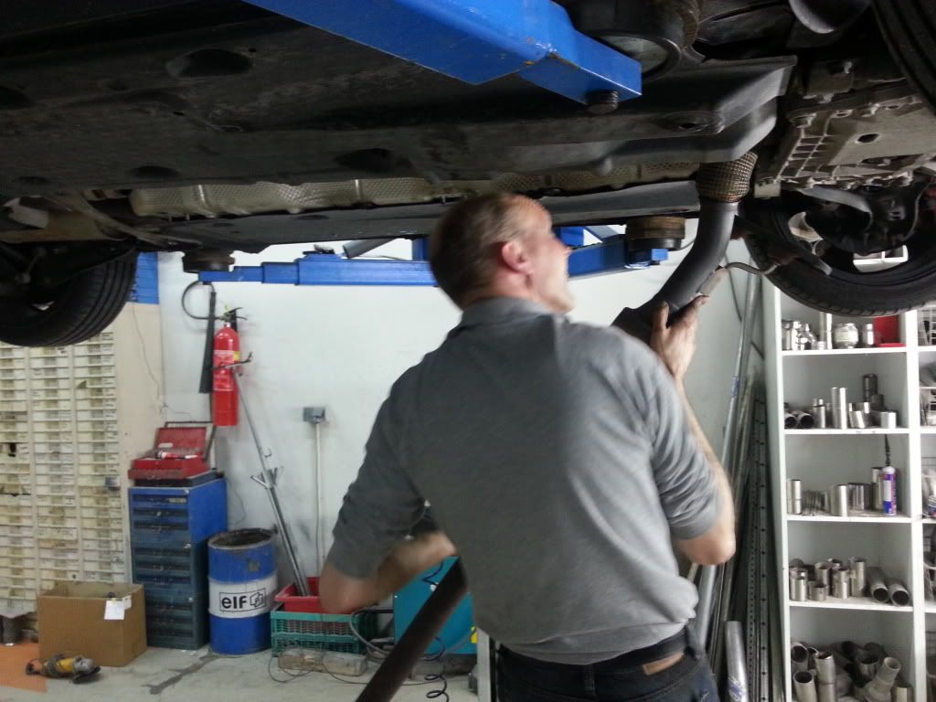

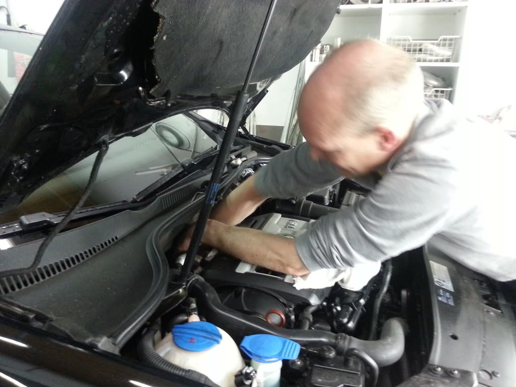

Ray bezig de voorkat van de GTI mk6 (rieshammer) te demonteren:
Sterke man, ff auto omhoog houden:

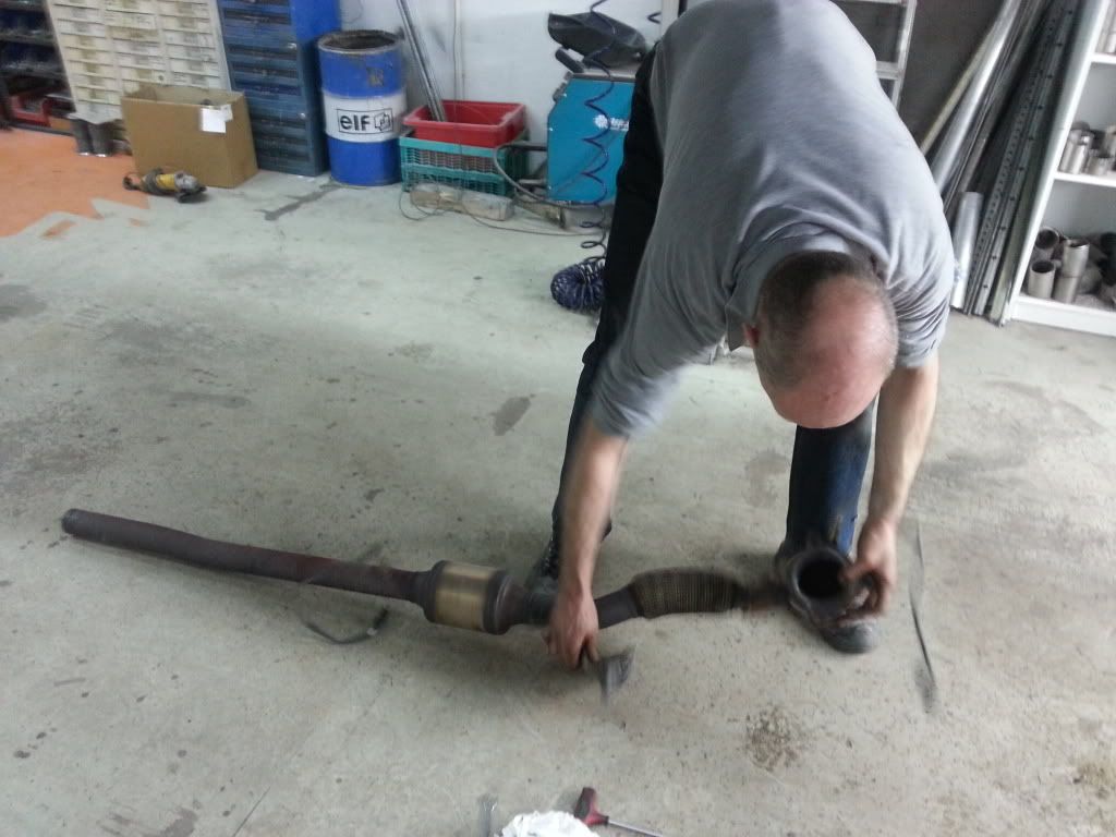

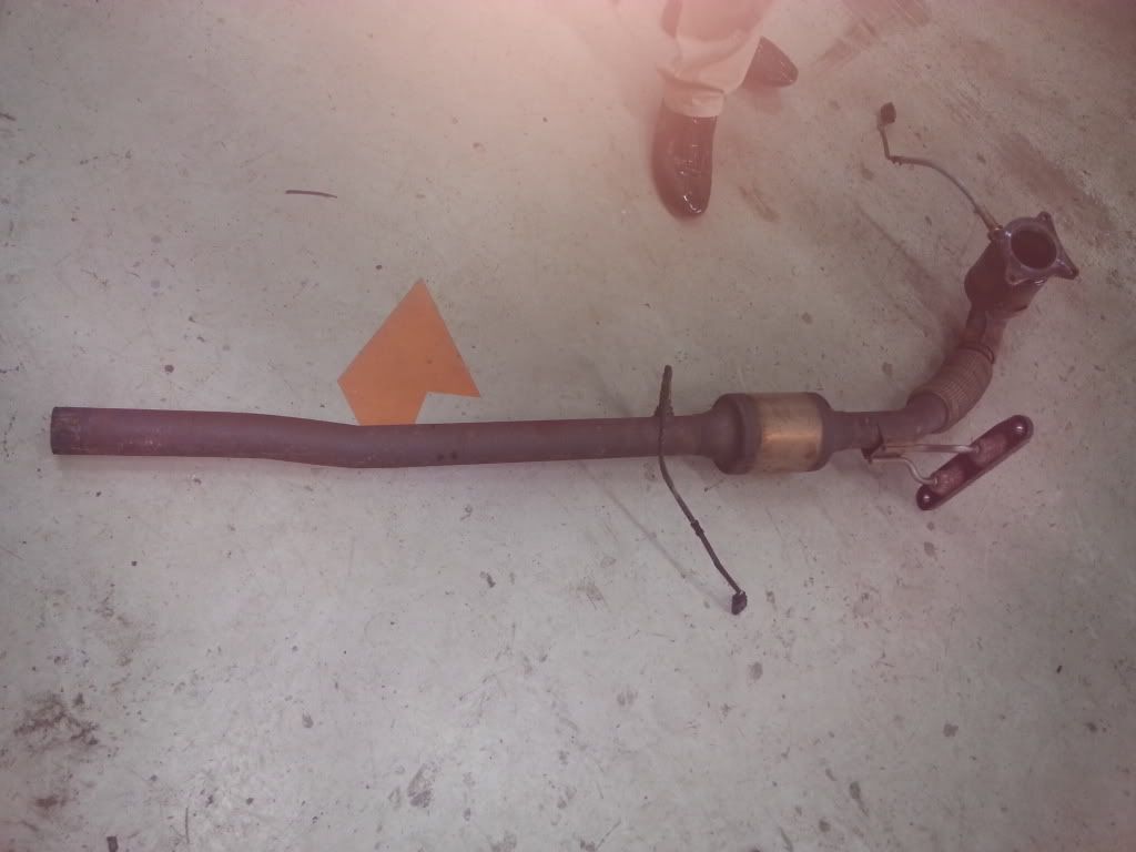

Ha, eindelijk de pijp met de 2 kat's eruit:

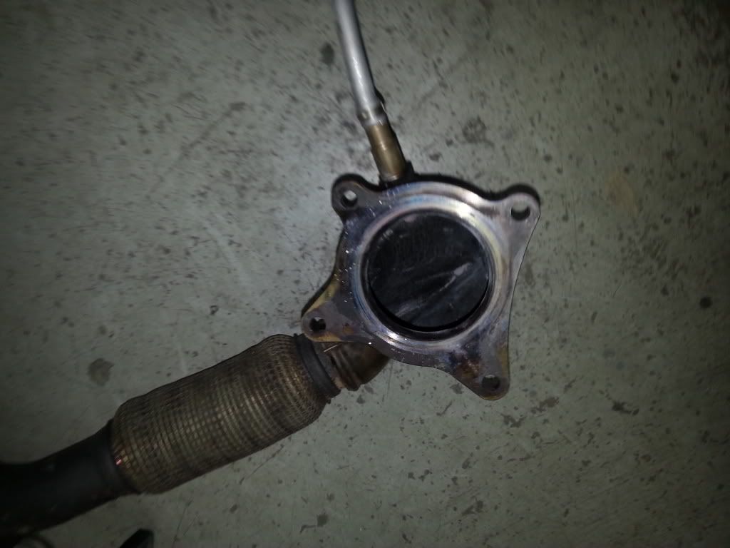

De originele voorkat:
Als je dit origineel nieuw moet kopen ... wordt hier zomaar gemold...

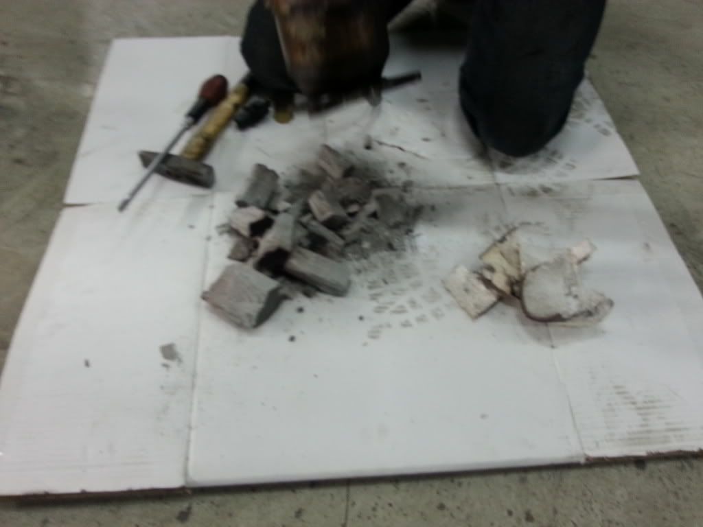

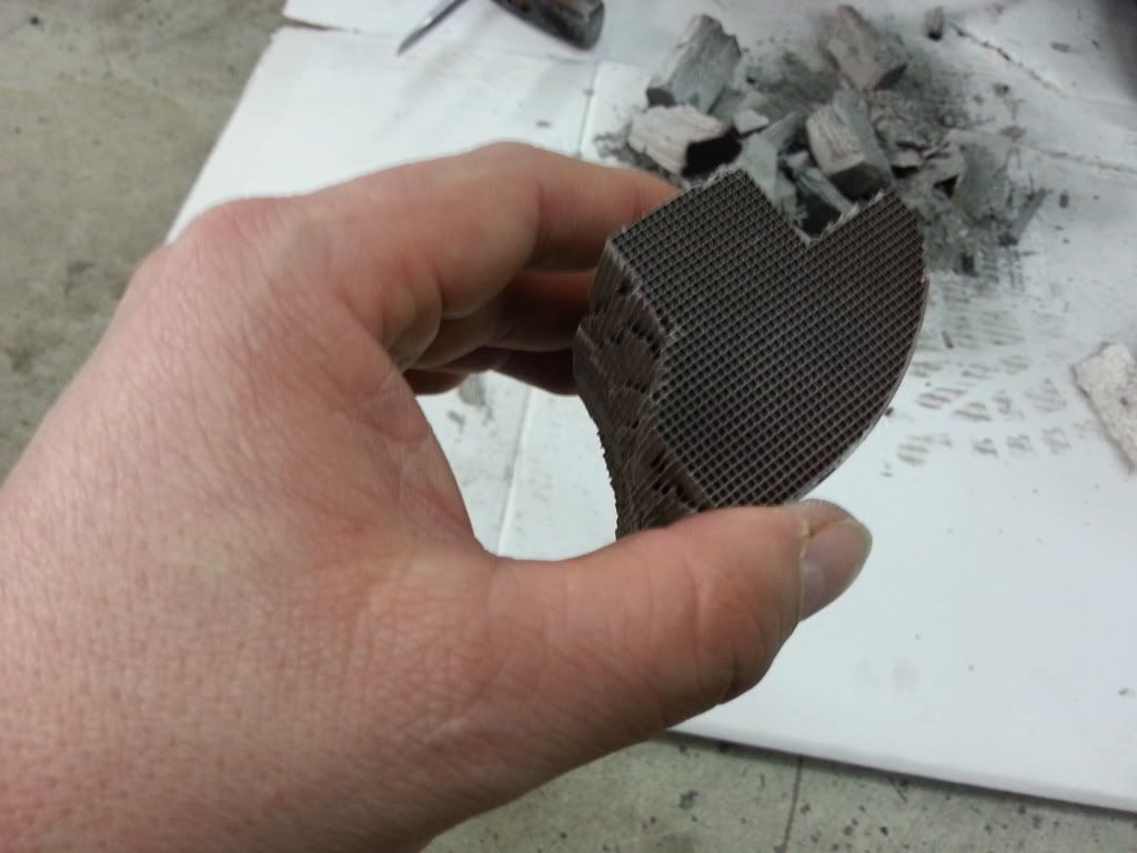

Hier een brokstukje katalysator:

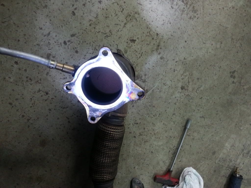

Het resultaat van de katmod: de uitlaatgassen hebben nu ruim baan.
Na de behandeling, klaar om teruggemonteerd te worden, wel even nieuwe pakking erop (ook die is vlgs mij gelijk van mk5 en mk 6 (althans, ik zag geen verschillen op het oog)...
