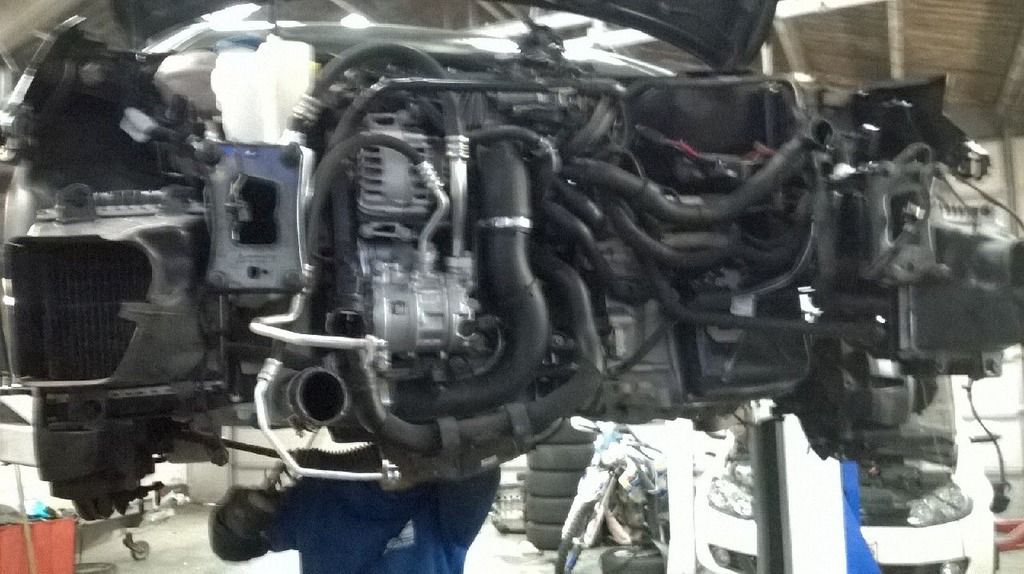

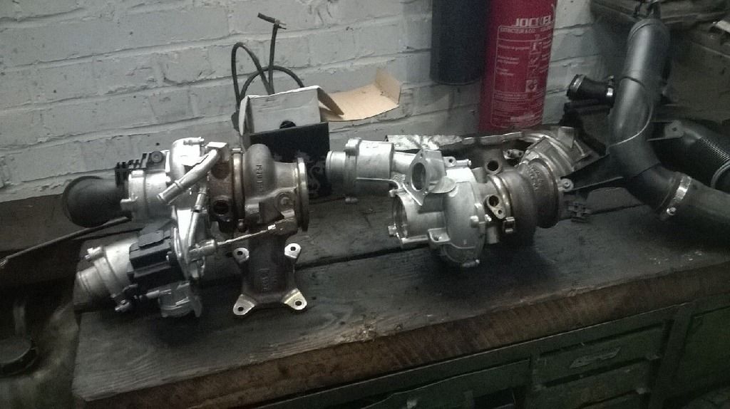

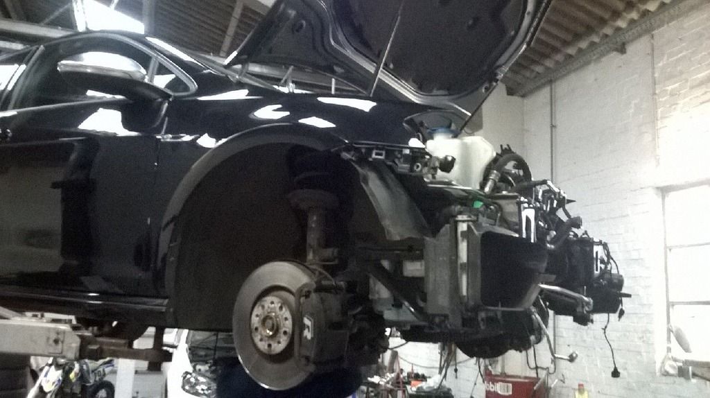

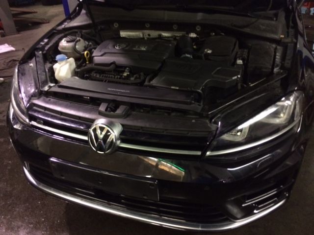

Enkele foto's doorgestuurd gekregen vandaag:
(excuses voor de kwaliteit, maar dit schetst toch een beeld)
Probleempje met downpipe, wordt morgen hopelijk opgelost. Morgenmiddag hopelijk bij APEC en dan resultaten afwachten.
