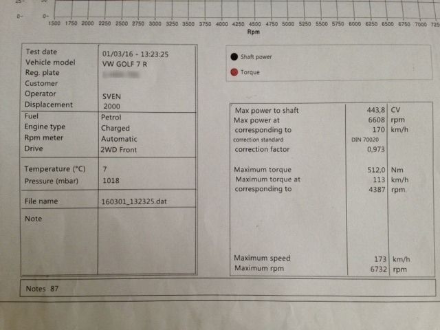

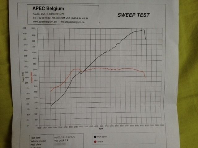

maar je resultaten vallen natuurlijk enorm tegen!
tussen 450 en 470 moet je zeker komen.
500 nm bij 2750 toeren is natuurlijk goed, maar mis een hoop paardjes.
Hoeveel bar draait de turbo piek ?
ik geloof bij JD iets van 1.7.

Resultaten vallen inderdaad tegen. Sowieso is dit niet het eindresultaat, gaat opnieuw op de testbank.
Piek turbo heb ik geen idee van, vraag ik eens na.
