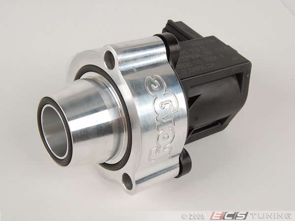

Alleen als het een forge is die op vacuüm werkt dan zit er nu deze in:
Maar als je z'n spacer heb van forge, dan zit de oem dv er gewoon achter.

Re: Blow off valve verwijderen
Das dan de onderste idd. Dan moet je even een oem dv klep hebben naast de gfb dv+.
