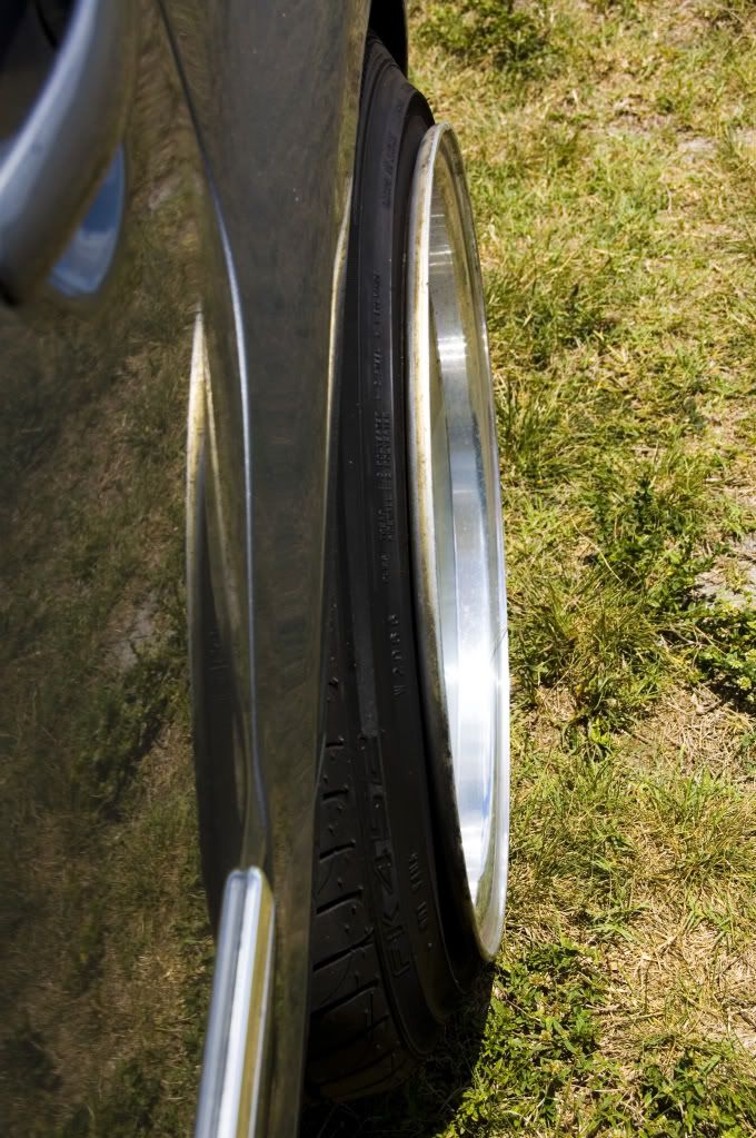

ja het zit er strak op maar dat gaat nog dit zijn vooral de eerste de extremere gevallen en het kan nog extremer :shock: ! Die tweede valt wel mee dat vind ik nog wel mooi !

Dat vind ik dus persoonlijk ook niet meer mooi
En goed voor de band kan het ook niet zijn
Re: Meningen over getrokken banden.
Als je met de 1ste flink door de bocht gaat, ligt je band er gelijk af!.

Ja die eerste is idd echt niet bedoeld voor mee te rijden denk ik meer voor te showen met een auto die niet dagelijks rijd . (lijkt mij ) die tweede vind ik wel ok dat heeft wel wat 8-) Maarja dat is altijd een kwestie van smaak :D

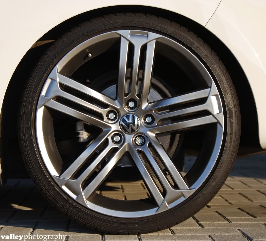

Op mijn vorige auto had ik 205/40 op een 8.5x17 wiel ("duitse stijl") Persoonlijk vind ik het geweldig staan!
Mijn huidige velgen staan ook licht getrokken. Ik vind het altijd wat sportiever staan.
225/35 op 8x19.
Er zijn ook bepaald type banden die zich beter lenen voor deze style. Falken 912 ziex (velgrand volledig zichtbaar), dunlop sp9000 (velgrand "licht" beschermd en nankang (bij mij niet bekend maar je ziet ze veel) zijn bijvoorbeeld
goeie banden voor zoiets. Als je houd van snoei hard rijden door bochten of circuit moet je zulke banden nooit nemen. Maar voor "normaal" gebruik en ook gewoon hard door bochten kan je je banden best wat getrokken zetten hoor geen probleem!

Ik vind het zo als bij vallydubvi wel erg mooi! En denk dat dat ook geen kwaad kan licht getrokken.
De banden lijken juist breder, vind ik

zolang je snelheids codering in orde is kan er verder niks gebeuren op hoge snelheden . Als je bijv een V band hebt kun je tot 240 kmh rijden of bij een H maar tot 200 enz .. Als je effe eroverheen gaat is geen probleem maar als je bijv met een H band een half uur 230 gaat rijden ofzo word de band te warm en kan die kapot gaan spreek een klapband . Voor de rest is nog het draagvermogen belangrijk van een band maar als dit gewoon in orde is kan er niks fout gaan . Of je moet al zoals op de bovenste foto rondrijden dan is het natuurlijk iets anders . :lol:
