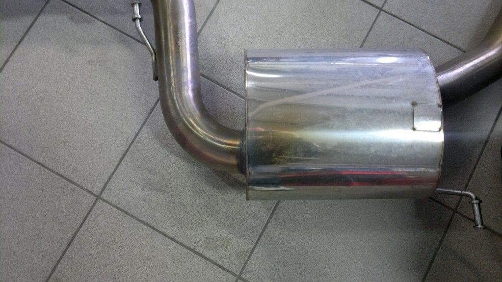

Vandaag is dus de downpijp met 100 cells cat onder de auto gemonteerd.
Het resultaat is (zoals verwacht) niets. Heb nog steeds hetzelfde probleem
Wel zag ik toen de uitlaat onder de auto uit was op de middendemper een plek zitten waar je dus duidelijk kan zien dat daar meer warmte vrijkomt. Op de rest van de dempers (ook de achterste 2) is niets te zien van kleurverschil door warmte.
Deze plek is overigens alleen op de bovenkant van de demper te zien en niet aan de onderkant.
Je ziet ook aan de de ingang en uitgang van de demper dat de pijp in de demper een aardige bocht moet maken. (beide pijpen zitten loodrecht op de demper gelast al lijkt dat rechts nu niet zo)
En het lijkt mij dat als de flow door de demper goed gaat, hij nooit op 1 punt meer warmte kan ontwikkelen.
Vooral ook omdat er nog een laag dempingsmateriaal omheen zit.
Was vandaag te laat thuis, maar morgen maar eens met JD (mark) overleggen hoe verder te handelen.

Het lijkt alsof hij bij het te hete plekkie in de bocht ook (te) heet is geworden....en ja ik roep ook maar wat
Ik denk dat hij bij een haakse bocht ondanks de flow toch altijd meer weerstand heeft dus daar meer warmte ontwikkeld misschien pakt hij daarom die kant van de demper ook mee....maar of dat allemaal kwaad kan is een heel amder verhaal.
In ieder geval succes.....

Ik begrijp wat je wil zeggenErikGTI schreef:Het lijkt alsof hij bij het te hete plekkie in de bocht ook (te) heet is geworden....en ja ik roep ook maar wat![]()
Maar dat is niet de enigste bocht in het systeem
En ja ik weet dat de warmte tegen het einde van het systeem afneemt, maar de 1e bocht van het middendempergedeelte wat niet dusdanig verkleurt is zit eerder in het systeem.
Weet natuurlijk niet of dit bij andere systemen ook zo is, maar het is iets wat me gewoon opviel en miss wel wat kan verklaren?

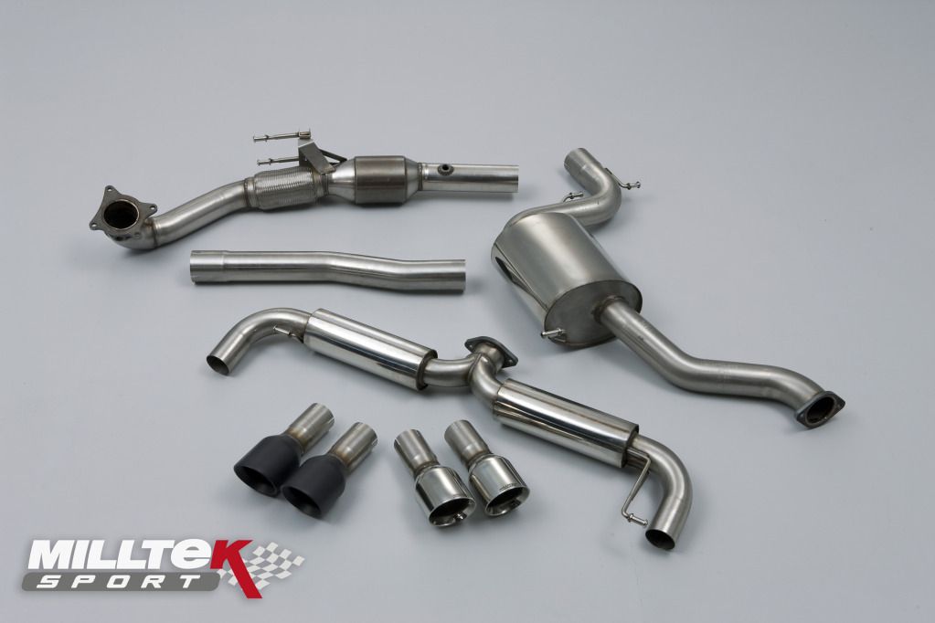

Hier een plaatje van het systeem om er een beeld bij te krijgen
