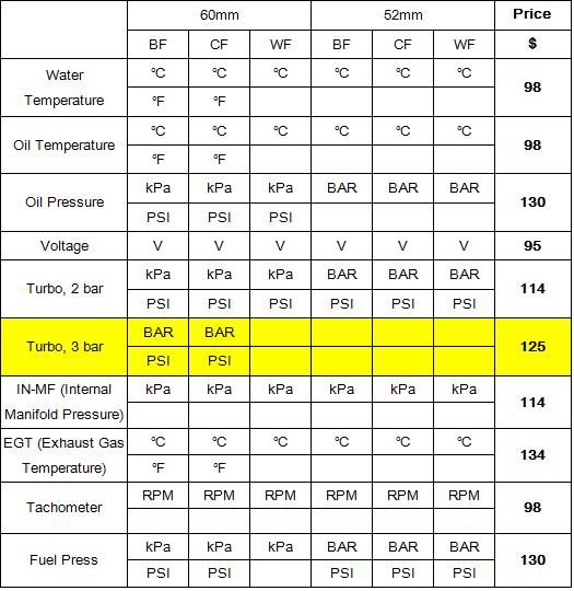

hier de prijzen en de link naar ebay. met deze man heb ik telefonisch en mail contact gehad.
http://www.ebay.com/itm/280748352607?it ... 5f&vxp=mtr
de keuzes:
de prijzen:
voor de verzendskosten geld 25 dollar per unit. hoe meer je koopt hoe goedkoper het versturen word uitraad.
ik zie dat er best veel amino voor is. dus als het door gaat zal ierdereen denk ik een apparte rekening krijgen via PayPal dat is heel veilig. ook heb ik contact gehad met Shadow pro zelf. en die verwezen mij door naar deze impoteur dus veel argwaan heb ik niet.
ook kan ik ze via de site regelen waar wehoo mee aan kwam. maar die is veel duurder helaas. maar misschien valt daar ook nog wat aan te doen. nogmaals wil ik eerst wel een lijst zien met mensen die wat willen.
dus zet je naam neer in de topic met daar onder welke meters je wil hebben. dan ga ik wel bellen en mailen.

ik zit te twijfelen tussen olie druk en olie temp.?? welke is aan te raden ?
Gr Jimmy.
Re: Auto meters, hoe wat en waar?
ik zou voor olie temp gaan. oliedruk tjek je zelde. tenzij je net als wilco al olie temp hebt op een kufatec module. ik kies zelf ook voor olie temp
GTI VI, die jij zo te zien, rijdt, heeft al olietemp. in de mfa (JimmyGTI schreef:ik zit te twijfelen tussen olie druk en olie temp.?? welke is aan te raden ?
