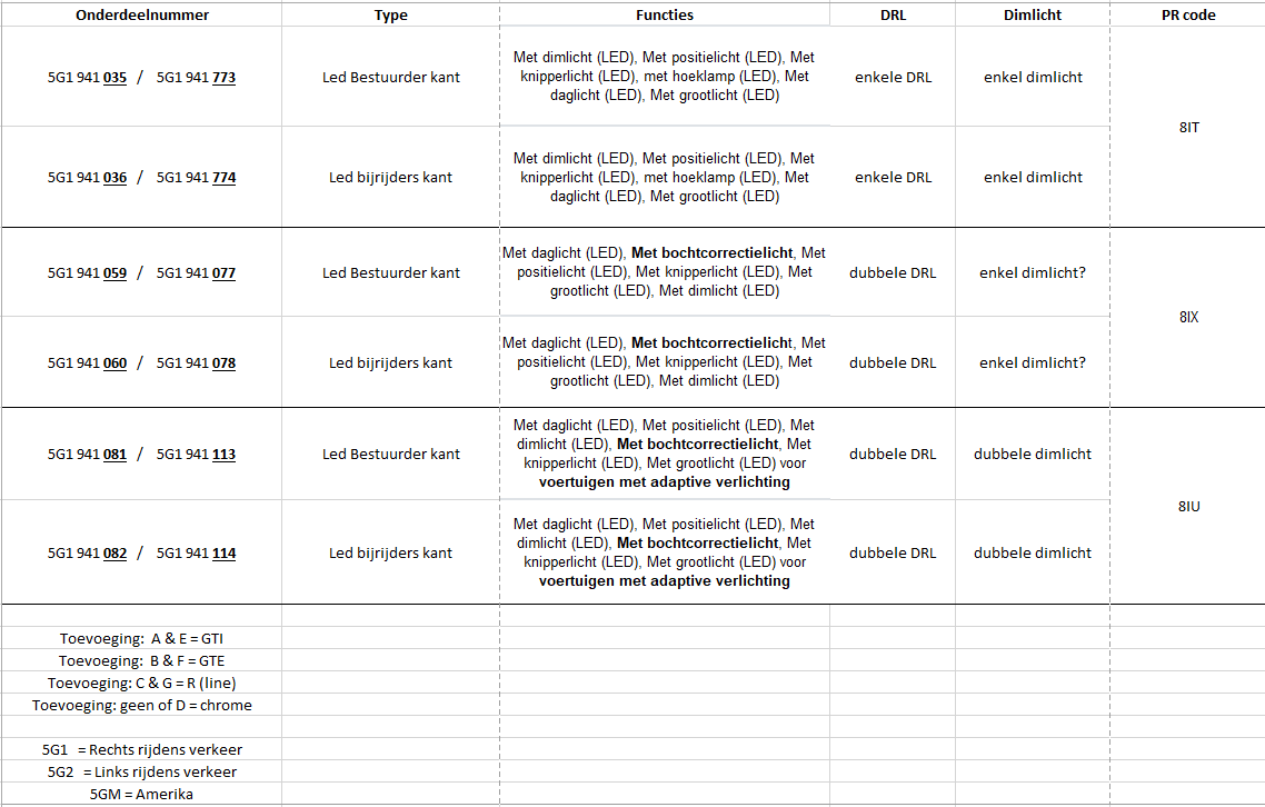

Ik heb een golf gti 7.5 bouwjaar 2020 met led koplampen
De twee buitensteled doen het daar zit ook knipperlicht in een.
De binneste led doen het niet??
Moeten de binneste led ook branden.

Ligt aan de opties die je hebt, er zijn iets van 4 verschillende type koplampen.

Bij de 7 was er verschil tussen R en niet-R; bij de R branden er 2 “U’s”, bij de overige Golfjes maar 1 (mits niet-halogeen). Is dat bij de 7,5 ook niet zo?

Nee, ligt geheel aan de type koplampen die je hebt. Je hebt LED, LED Plus, met en zonder grootlicht assistent.

Kan je grootlicht assistent met vag-com Activeren?

Zover ik weet niet, gezien de koplampen andere hardware aan boord hebben die je mist.
