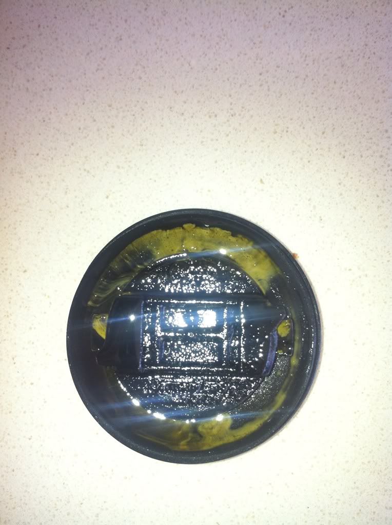

Vandaag de olie bijgevuld. to mijn verbazing zie ik toch dat er enige sludge vorming onder de dop zit. Iemand enig idee waar dit vandaan komt, of waat dit op kan duiden? ik dacht dat slugde alleen voorkwam bij autos die korte stukjes reden? Dat is iets wat ik totaal niet doe. ik rij iedere dag zon 80 kilomter.

Thermostaat misschien kapot, log eens tijdens je rit je koelwatertemp, als deze te laag blijft, wordt de olie ook niet warm.
Je kunt in het meetwaardeblok van het instrumentenpaneel de olie en watertemp tegerlijk uitlezen.

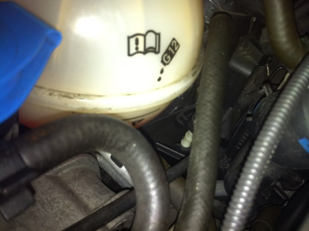

is het koelvloeistof peil nog in orde ?
Re: Sludge vorming
is dit al overdreven veel sludge? Ik zal morgen even de olie en watertemp uitlezen. Welke Blokken zijn dit precies? Koelvloeistof staat zover ik kan zien net boven het minimum. auto staat al een dag stil met -6 buiten.
Ik heb ook niet echt een idee of hij vloeistof verbruikt maar dat zal dan wel aangezien ze hem niet tot het minium afvullen lijkt mij. is het normaal dat hij koelvloeistof verbruikt?

Doordat het zo koud is krimpt het water, dat is normaal, op het moment dat de motor warm is, staat hij weer hoog.
Re: Sludge vorming
dat dacht ik dus al. zelfde als met olie. dan staat het peil dus wel goed. zal is kijken hoe die staat als hij warm is. Mark, weet jij die meet waardeblokken uit je hoofd? dan lees ik hem straks of morgen middag even uit.

Net nog even gereden met de auto. als hij warm is staat hij netjes net iets onder het maximum. morgen even loggen. maar voglens mij word hij goed warm binne 10 min staat het koelvloeistof op 90 graden volgens het intrumenten paneel ( dashboard )

Volgende keer gewoon wat anders gebruiken dan die LL spullen en elk jaar - elke 15000km olie verversen.
Lijkt me in dit geval niet zo veel aan de hand te zijn.

Mijn koelniveau was ook wat aan de lage kant,
ma naar 5min rijden was het al weer op maximaal.
En de Sludge vorming vind ik dan wel weer raar ook omdat je zei dat je om de 1000KM 1L olie erbij moet doen,
Heel misschien sluit je Pijlstok niet helemaal goed af dat had ik bij mijn vorige auto was mijn Rubber Ringetje weg en daardoor kwam er ook wat vocht in het blok en kreeg ik ook die Sludge na dat ik er een nieuw ringetje in gezet had was het probleem opgelost

vanaf hier ziet dat er goed uit.
Re: Sludge vorming
ok! top mark bedankt voor de hulp!
Ik denk dan ook zelf dat er weinig aan de hand is. het is geen extreme sludge vorm. volgens mij heeft het ook met de kou buiten te maken. 2 weken geleden zat het er ook nog niet.
over 5000 gooi ik de olie dr gewoon uit. en vervang ik het filter. dan heb ik er al weer 15k opzitten

bij mij hing er ook van alles van die snot in de oliedop en in het kleppendeksel
. en dat terwijl ik toch rond de 20 km heen en nog eens terug rij na me werk iedere dag . en hij is na 10 km al warm . mja zal wel aan de kouw liggen . Ik heb wel gelezen dat men hiermee moet oppassen met deze kouw . namlijk : als je veel van die troep in de olie hebt en ook in de karteronluchting dan bevriest het , waardoor je karterontluchting gaat verstoppen en dus je oliedruk zo hoog word dat het overal eruit gaat spuiten en uitendelijk je blok vast loopt !
Wil geen paniek zaaien maar het is deze week bij iemand gebeurt . Ik denk dat als het beter weer word dat ik me olie een keer extra ververs en me karterontluchting ga schoon spoelen voor de zekerheid .

Vraagje, vandaag heb ik ook een liter olie bijgevuld. Er zat ook sludge in de dop. Ik rij meestal korte stukken (wOon werk is 11km). Moet ik me nou zorgen maken of wat kan ik hieraan doen?
Re: Sludge vorming
Wat eerder een servicebeurt doen
En een keer een lekker stukje rijden zodat de vocht uit de Olie kan gaan
