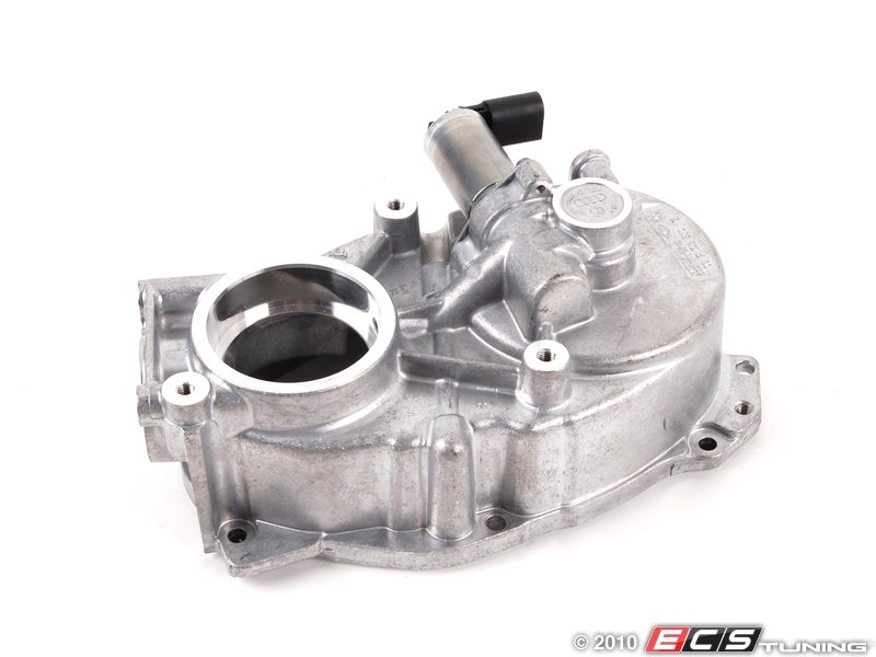

Bij mij hebben ze toen ook dit onderdeel (06F198088D) vervangen, genoemd 'repair set for camshaft adjuster'. Een onderdeel van iets van 550,- euro, zie ik ook terug op de facturen die ik gekregen heb, maar wat doet dit onderdeel eigenlijk???
http://www.ecstuning.com/Search/06F198088D/ES281244/
