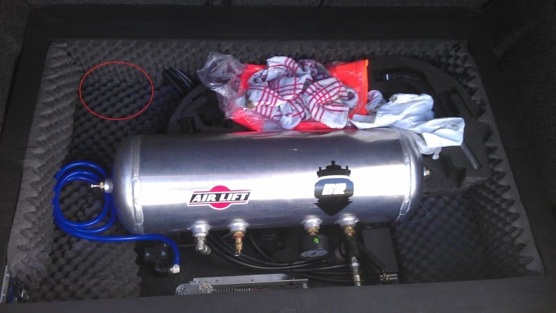

Hier de huidige situatie onder de 12mm MDF plaat(die overigens ook geisoleerd is aan de onderkant). Bij de rode cirkel komt dus de subwoofer te hangen:

Ik denk dat dit niet de ideale subwoofer klang kast is .. omdat er overal obstakels in de kast zitten waar het geluid omheen moet (of ik begrijp het verkeerd wat je bedoeling is ). Ook moet een kast op de box(inhoud) berekend worden om een optimaal geluid te krijgen . En qua merk kan ik je Rockford wel adviseren heb dit vaker bij bekenden in de auto gehoord en was wel ervan onder de indruk . Ik zelf heb toen Infinity gehad . Ook echt goede qualiteit (voor iets minder geld)

En wat Chris zegt gaat nooit lekker spelen, een sub moet gewoon een bepaalde inhoud hebben om lekker te spelen.
Maak een vierkant kistje met de juiste inhoud voor de sub, en schroef deze aan de onderkant van je bovenafdekplaat en klaar ben je.
ook geen schuim in het kistje dat werkt ook niet altijd lekker.

Op de 2e foto die ik heb geplaatst zie je een oranje hestje. Onder dit hestje zit mijn krik/etc. Als ik dit stuk schuim verplaats naar ergens anders (voorkant van de tank). Heb ik achter een ruimte over.
Hier wou ik een kist dan voor timmeren van 60x15x16CM. Deze kist monteer ik tegen de 12mm MDF plaat van de achterbakophoging, en hier de sub in monteren. De sub zal dan niet meer in de buitenlucht spelen, maar in een gesloten kist. De sub is dan vanaf bovenaf gemonteerd, dus speelt eigenlijk in de achterbak. (zoals op foto 1)
Dat is idee 1, idee 2 is gaan voor de pioneer.
Re: Gaat dit werken? (Subwoofer inbouwen)
ok ja dan gaat het wel natuurlijk , meschien voor het geluid het gat aan de boven kant maken en de middenarmsteun omlaag klappen . Dan krijg je geluid het beste in de auto verdeeld . ;-) Ben benieuwd hoe je het gaat maken . Maar dit zal altijd een beter geluid geven als eentje onder de stoel denk ik .

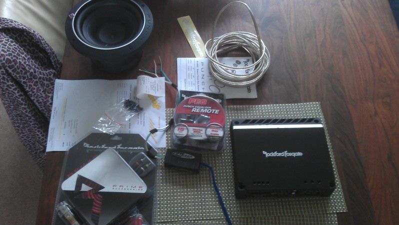

Vandaag wezen rijden/shoppen.
In mijn bezit nu:
-Rockford P200.2 versterker (80,- euro heb ik hem meegekregen!)
-Rockford P1S4-8 inch (200wrms subwoofer)
-Rockford kabelset 10mm2
-Rockford Remote knop
-Caliber high/low converter.
Heb ook aardig wat info gekregen van de zaak waar ik het spul heb gekocht!
Voor meer foto's zie mijn project pagina, daar ga ik weer het een en ander posten over de voortgang!
