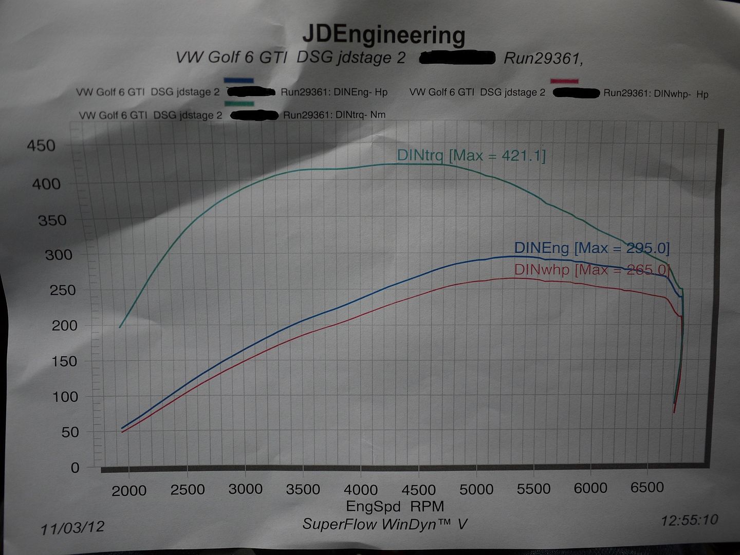

Plaats hier je ervaringen... Ik heb nu 295 pk en 421 nm woop woop

wat heb je laten doen om die waardes te verkrijgen??bzb schreef:Te laat Nico! Plaats hier je ervaringen... Ik heb nu 295 pk en 421 nm woop woop
zijn erge mooie waardes

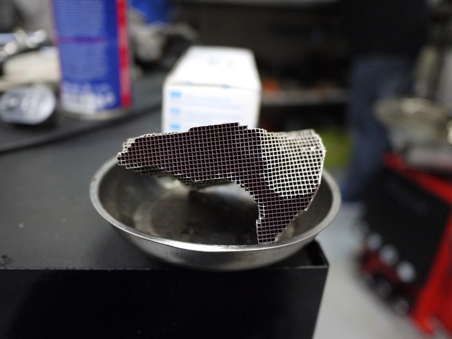

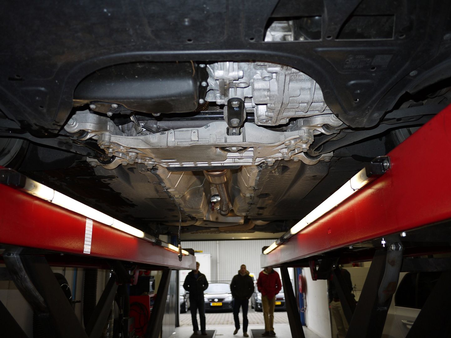

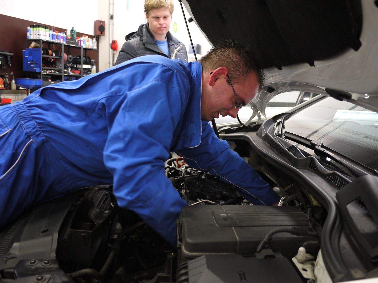

Even hoe mijn TOP dag eruit zag....
Vanmorgen als eerste op de brug bij Hans Sloot om 08:00
Roy die het luchtfilter eruit aan het schroeven is voor de carbonio
Eindresultaat onder de kap
Uitlaat eronderuit voor de voorste kat
De kat in betere tijden
De kat nu...
Stiekem wel heel mooi....
Op de rollenbank bij JD
Eindresultaat JD --> 298 PK en 425 Nm

vlak koppel he
Laatst gewijzigd door bzb op 06 nov 2012, 22:00, 1 keer totaal gewijzigd.
Re: Napraten Hans jd dag
k&n inlegfilter, uitgeklopte kat, bp 95 met 5 liter action ethanolbert heylen schreef:wat heb je laten doen om die waardes te verkrijgen??bzb schreef:Te laat Nico! Plaats hier je ervaringen... Ik heb nu 295 pk en 421 nm woop woop

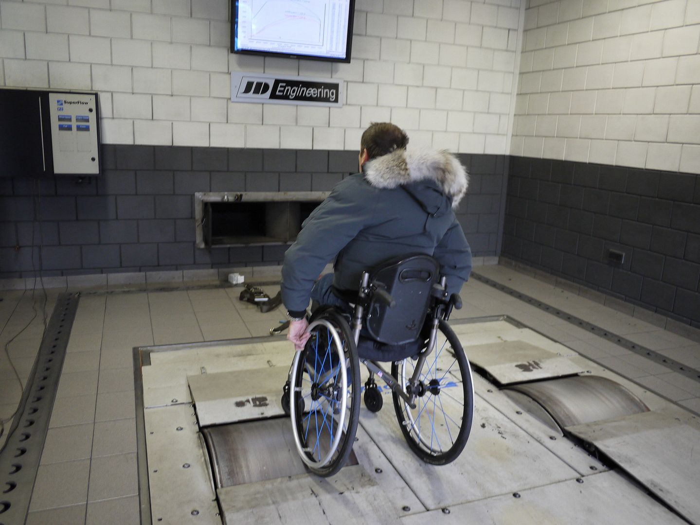

@ BZB. Hoeveel BK had je op de bank ? Haha
Wel vet die blauw geplastidipte spaakwielen
