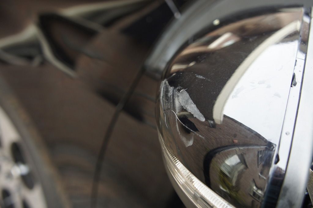

Paar weken geleden m'n spiegelkap stuk gekregen door een zondags-passant.
vanmorgen bezig geweest om het kapje te vervangen voor een nieuwe.
Heb er een foto verhaaltje van gemaakt voor andere GTI-genoten die er mischien wat aan hebben.

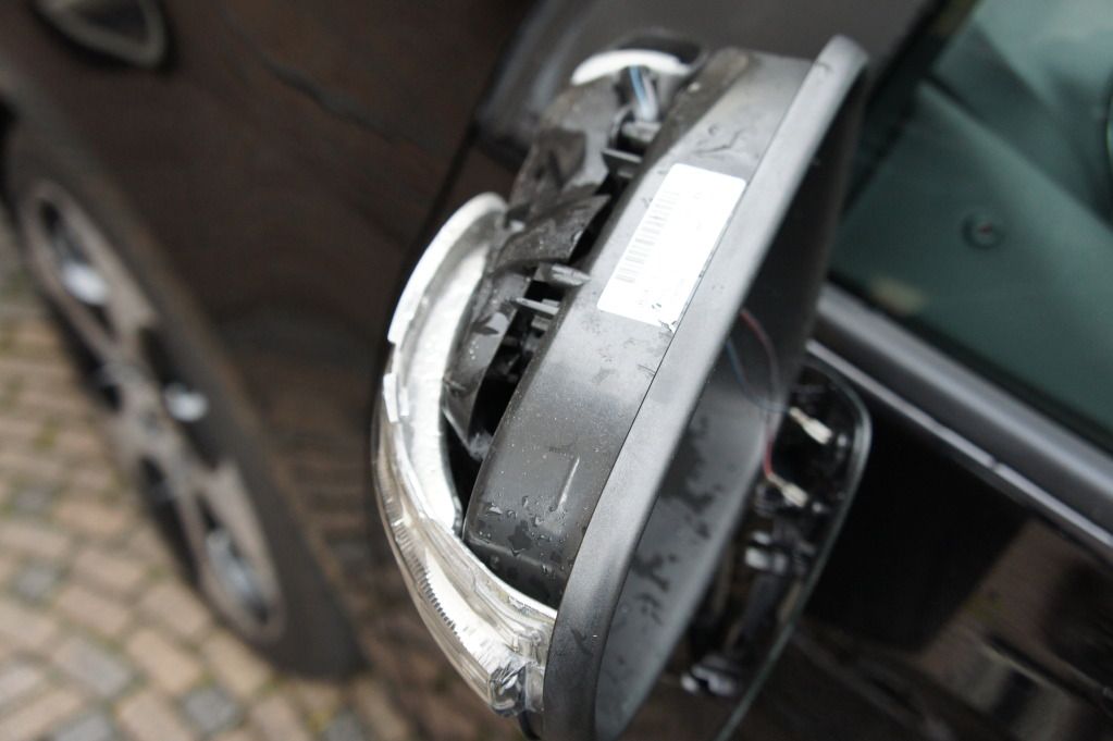

De opgelopen schade,

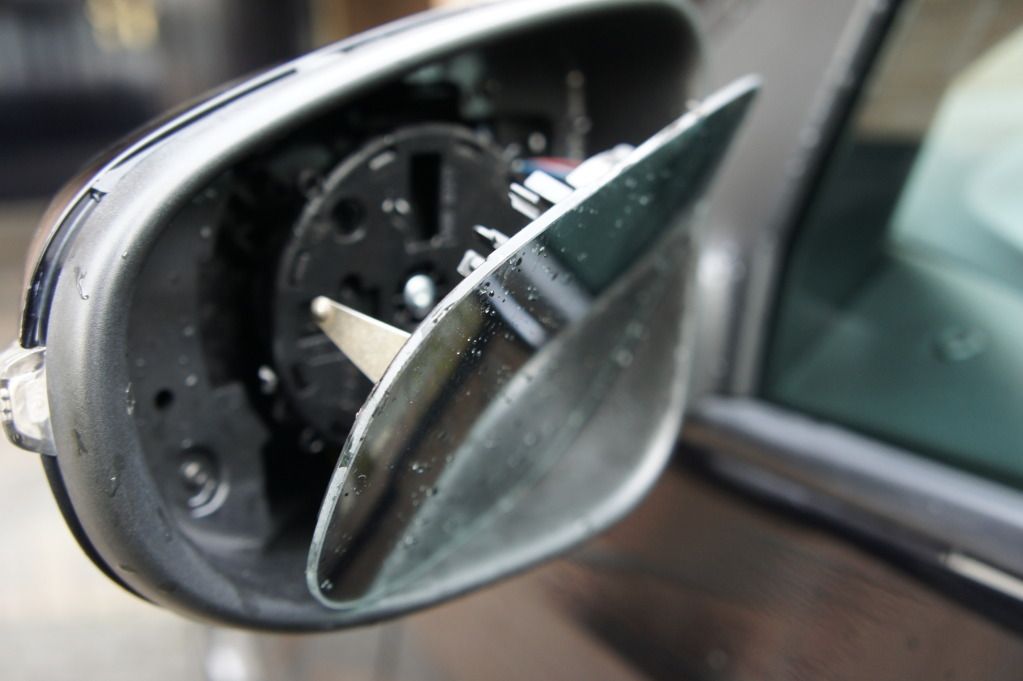

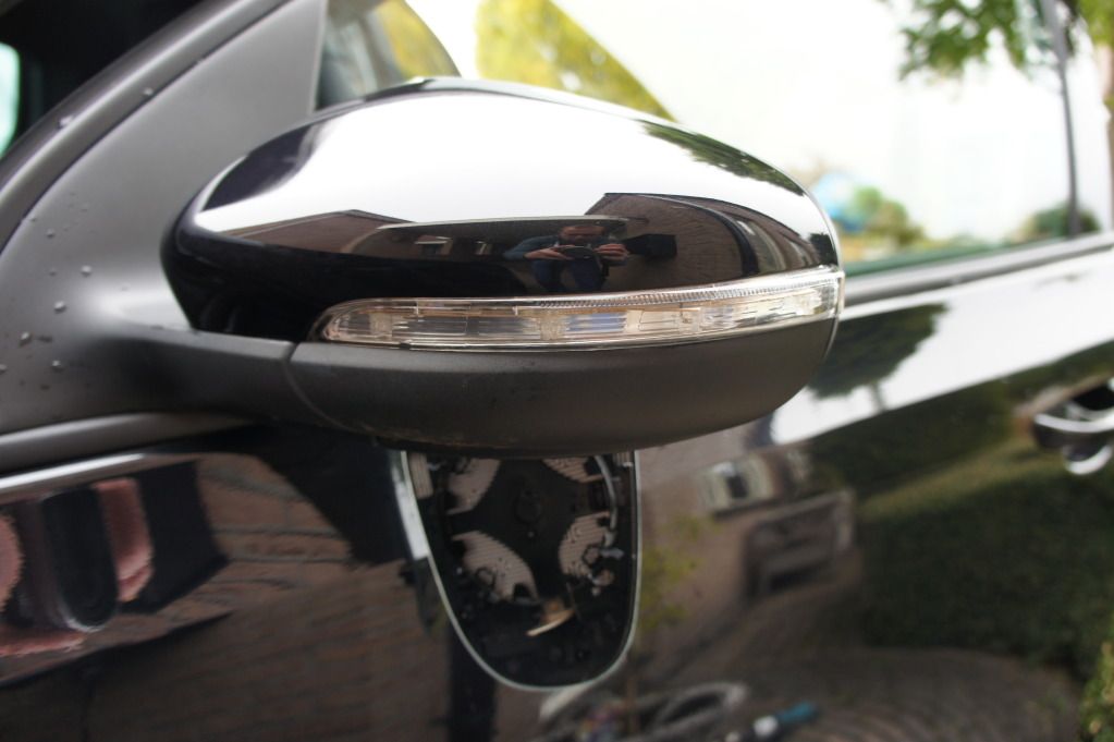

De spiegel op het onderste deel naar beneden drukken,dat er ruimte bovenaan ontstaat.

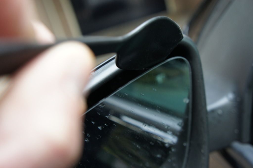

Met een klein plastic lepeltje kun je achter de spiegel komen om het zo los te klikken
dat doe je op verschillende punten( wel voorzichtig en rustig blijven) :D
Als laatse zit het onder ook nog vast, dus voorzichtig aan de zijkanten loswippen

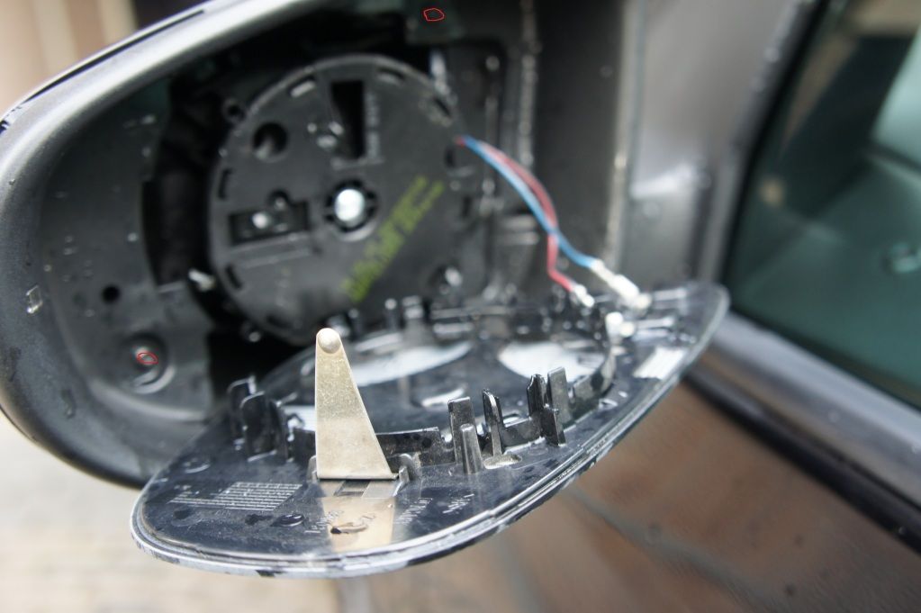

en voila' de spiegel is los

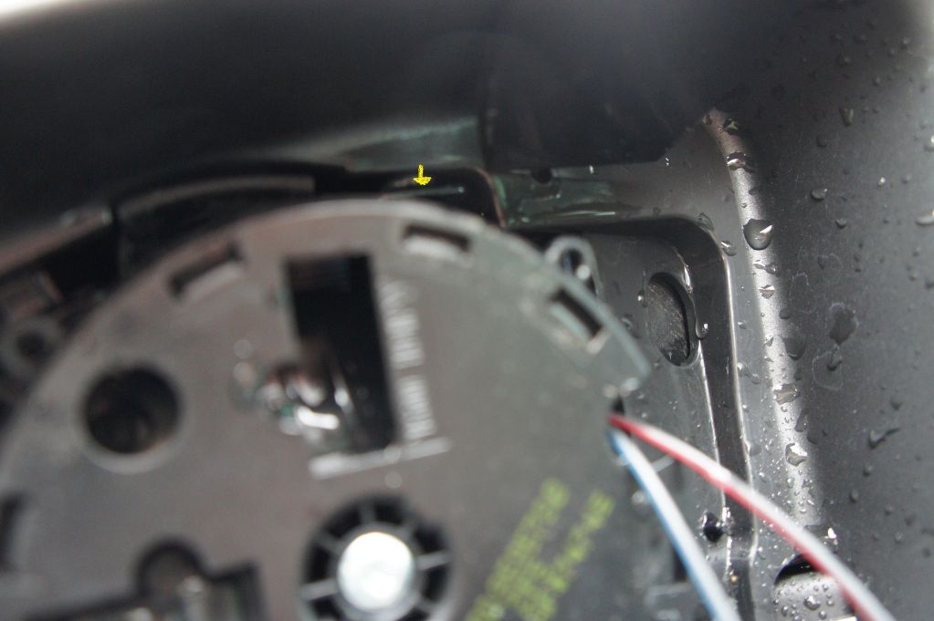

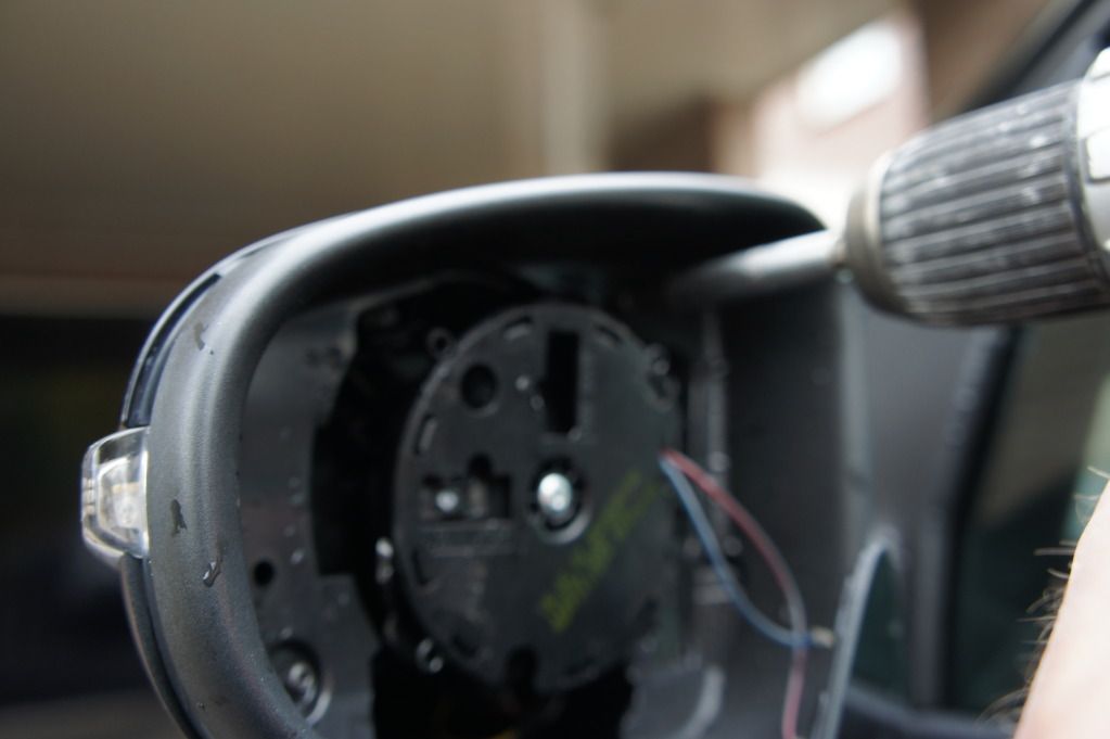

vervolgens de 2 torx T10 losdraaien(rode cirkels)

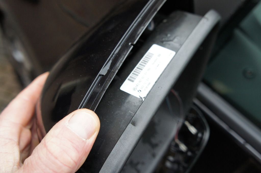

daarna de twee klipjes omlaag drukken om het kapje te verwijderen(gele pijltjes)

het nieuwe kapje monteren
De nieuwe erop zetten, kijken of het goed zit, dan de 2 T10 torx vastdraaien(vast is vast) :)

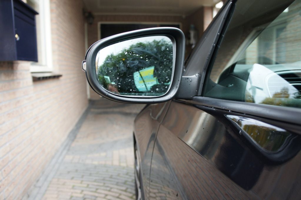

Spiegelglas voorzichtig er op klikken en testen of de spiegel goed funtioneerd met elektrisch verstellen.

Handige en duidelijke uitleg , de boormachine voor 2 schroefjes moest ik wel om lachen :D
Doe ik zelf nooit :oops:
Grt Yal

Haha , vond het ook wel redelijk ruig!
Maar had geen schroevendraaier met bit T10 :roll:
