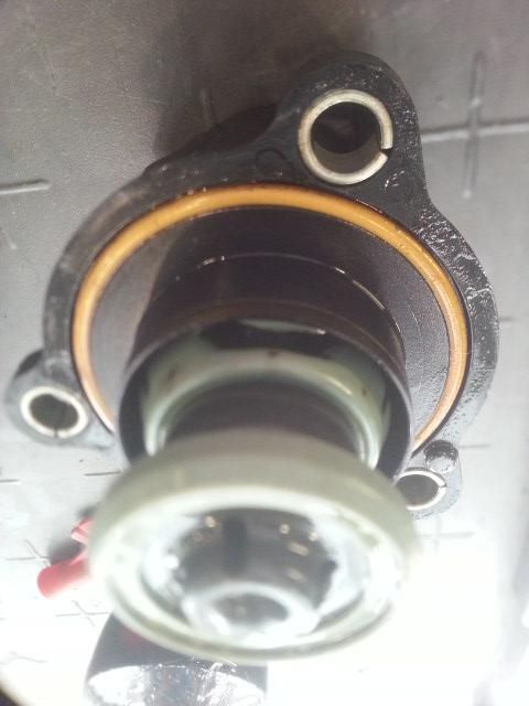

Ik heb vh weekend mn bov adapter gedemonteerd omdat deze olie lekte op de een of andere manier..
nu heb ik m'n dumpvalve ook even los gehad om te kijken of alles nog ok was, kwam toen dit tegen;
Het groene rubbertje zit een gapend gat in van hier tot tokio zo ongeveer..

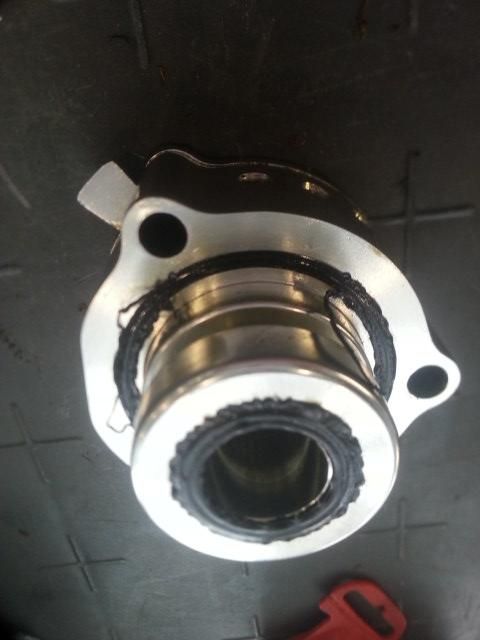

De pakking/rubber van m'n bov adapter zag er zo uit; misschien verklaart dit de lekkage..
aangezien ik dit heel vreemd vind, omdat hij ook lucht naar buiten toe afblaast, dus waar komt die olie dan vandaan???
Ik ga nu van de week ff langs de lokale VW dealer om te kijken voor een nieuwe dumpvalve, ik rijd nu ongeveer 2 dagen rond met alleen de dumpvalve dus niet de adapter, en moet zeggen dat ik toch wel aanzienlijk verschil merk in het optrekken/schakelen, veel minder agressief en hij houd ook erg in..

Haal dit onderdeel nr..
06H 145 710 D is er een met een ventiel dus geen rubber en die kan ook niet scheuren.

MkVI Nmgn schreef:Haal dit onderdeel nr..
thnx voor de tip! ik erger me echt dood aan mn auto nu, turbo fluit als een malle, maar vooruit komen ho maar hahaha :lol:

De olie kan afkomstig zijn van de turbo. De kering kan een heel klein beetje olie lekken.
