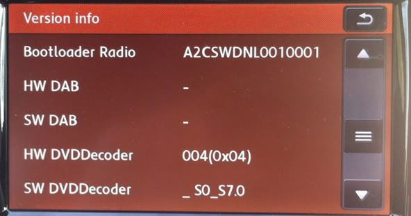

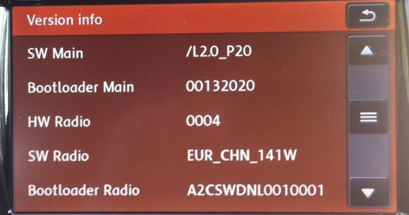

haha dankjewel! ik kon het gewoon niet hebben waarom het niet lukte dus heb nog even lekker verder gaan klooien.
hier onder mijn "hidden" menu opties. kan jij me vertellen wat het precies allemaal inhoud? en of ik nou een a b c of d unit heb. en qua firmware misschien nog kan updaten? misschien jij mij daar aan helpen
zou fijn zijn.
hier de foto;s!
Klopt zoiets had ik ook al gelezen. vind het overgens raar dat fabrikanten voor je gaan bepalen wat je met producten mag/moet doen. maar goed dat ik niet alleen bij een RNS. haha.
Alvast bedankt voor de informatie. ik ga nu wat dvd;s testen
hier de foto;s!

@KlouxOne.
1T0 035 680 (1T0 051 680)
> SW-Version 0421, 0520, 1000, 800, 900, 1100, 1120, 1160, 1200, 2660.
> Bisher bekannter HW-Index: "ohne", "A", "B", "C"
> Verwendung in Passat, Passat CC, Golf, Golf Plus, EOS, Touran, Jetta, Tiguan, Caddy Life;
Die letzte Ziffer der Sachnummer ist die Länderkennzeichnung:
z.b:
7L6 035 680 > EU-Version
7L6 035 681 > Japan-Version
7L6 035 682 > China-Version
7L6 035 684 > US-Version
Bei der mittleren Nummer gibt es auch noch einen Code:
1T0 035 680 > Original
1T0 035 680 X > Tauschgerät
1T0 051 680 > Nachrüst Gerät (Andere Verpackung + Beschreibung)
Geräteübersicht
C3 - Geräte ohne Index (bis SW052x) [05/07 - 11/07] (HW73 & HW74)
C4A - Geräte mit Index A (SW100x & 102x) [12/07 - 08/08] (HW05)
C5 wurde übersprungen
C6 - Geräte mit Index B (SW X360 bzw. SW 0700 bis SW090x) [KW09/08 - KW03/09] (HW02, HW03 & HW04)
C7 - Geräte mit Index B (ab SW110x) [KW04/09 - KW44/09] (HW11)
C8 - Geräte mit Index C (ab SW268x) [seit KW45/09] (HW04, HW05 & HW06)
C9 - Geräte mit Index C (ab SW272x) [seit KW30/10] (HW41)
Historie der B Geräte:
HW: H02 SW: X360 (Vorserie)
HW: H02 SW: X540 (Vorserie)
HW: H02 SW: 0700 (Vorserie)
HW: H02 SW: 0760 (Vorserie)
HW: H02 SW: 0800
HW: H03 SW: 0800
HW: H03 SW: 0900 > ab KW 22/08
HW: H03 SW: 0900
HW: H04 SW: 0900
HW: H04 SW: 1100
HW: H04 SW: 1120
HW: H11 SW: 1090 (BlueMotion only)
HW: H11 SW: 1120 > ab KW 04/09
HW: H11 SW: 1200
Historie der C Geräte:
HW: H04 SW: 2660 (Vorserie, bei T5-GP Geräten in Serie)
HW: H05 SW: 2680
HW: H06 SW: 2680
HW: H06 SW: 2720
HW: H41 SW: 2720 > ab KW 30/10
SW2680 is later uitgekomen (rond 2009).
Ik heb op mijn C-versie SW2720 draaien (voorgeïnstalleerd, af-fabriek). Die is officieel door VW vrijgegeven als laatste update voor de C-versie.
Ik werd aangeraden door de eigenaar van het bedrijf waar ik enkele dagen geleden was voor de video-vrijschakeling om niet te updaten naar 3xxx versies. Dit levert weliswaar spraakbesturing op, (als je dat tenminste wilt, extra mic. inbouwen) maar beïnvloedt de prestaties in negatieve zin. Poi's zelf toevoegen zoals in 3xxx versies mogelijk is, her-formatteert je HDD waardoor er minder ruimte beschikbaar is voor je muziekverzameling. Er wordt n.l. extra ruimte voor de pois (toevoegingen) gereserveerd. Ook dit is niet direct noodzakelijk omdat er ook dvd's met kaartmateriaal (gaan) circuleren met toegevoegde pois. O.a. zoals nu al in omloop is: V.8 speedcams. (of je nu ook nog de hele Ikea, Lidle en Aldi filialen wilt hebben? voor mij hoeft dat niet). Conclusie: ik blijf bij mijn "veilige", goeddraaiende SW2720 en gebruik V.8 + speedcams.
SW2720 op usenet. (of google).
HW04 kan op een B-apparaat duiden, maar dat hoeft niet zo te zijn.
Laatste officiele SW-uitgave van VW voor de B-versies is SW1300.
(aan deze gegevens in het hiddenmenu is niet te zien of je apparaat van een A- of B- naar een C-versie is gegaan. Hardwarematig zijn er verschillen in deze apparaten. Mocht je je RNS510 eens uitgebouwd hebben en een foto van de achterkant hebben, is het wel te zeggen of dit een A- B- of C- versie is
Let op! Na een SW update ben je je VIM en hiddenmenu weer kwijt.
