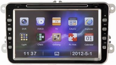

Dus heb beetje op internet rond gezocht en kwam deze tegen.
Ben benieuwd wat jullie mening hier over is, want de MFD2 RNS2 past (hoort) natuurlijk wel mooi in het interieur van de golf.
Deze zit er nu in , ik geloof dat dit een MFD2 RNS2 is?
En kwam deze tegen op het internet.. Hij zou moeten passen in de golf V.
Ik hoor de reacties graag tegemoet.

Zo aan de vorm te zien van de radio past die er wel in. Ik heb verder geen ervaring met dit type radio, maar ik zou als ik jou was eens een review lezen over de werking van het systeem (werkt het met een MF stuurwiel en MFA) en of het een beetje vlot reageert (dit kan tegenvallen bij de alternatieven).
Wat je ook nog zou kunnen overwegen is om een RNS510 te kopen wat de opvolger is van je huidige systeem (MFD2 idd). Hiervan weet je gewoon dat het samenwerkt met de auto, maar ook hier zijn er wat nadelen m.b.t. functionaliteit.
- Rijdend DVD kijken moet worden vrijgeschakeld als je muziek dvd's wilt kijken
- interface heeft maar 3 kleuren: highline (grijs), sportsline (rood), premium (zwart)
- kans op powerdrain bij type C modelen of hoger bij GTI's van voor 2008
- diefstalgevoelig

Heb er voor de rest niet heel verstand van , maar staat wel bij dat ie stuurwiel bediening overneemt en er ook
een VW canbus bij zit.
Als iemand zit heeft om te kijken, staan hier de specificaties..( weet niet of ik een link er in mag zetten)
http://www.inbouwnavigatie.com/vw-navig ... -inch-wifi
Staat alleen niet bij dat ie dat schermpje in mn tellerklok overneemt.

Misschien handig om aan te geven welk merk en type navsat het is. De meesten van deze, vaak exotische typen werken met Windows CE. (o.a. Zenec). Integratie in de auto kan, soms met aparte modulen.
Je was me net voor met de specs. Inderdaad een Windows CE. Maar merk en type ontbreken in de advertentie.
