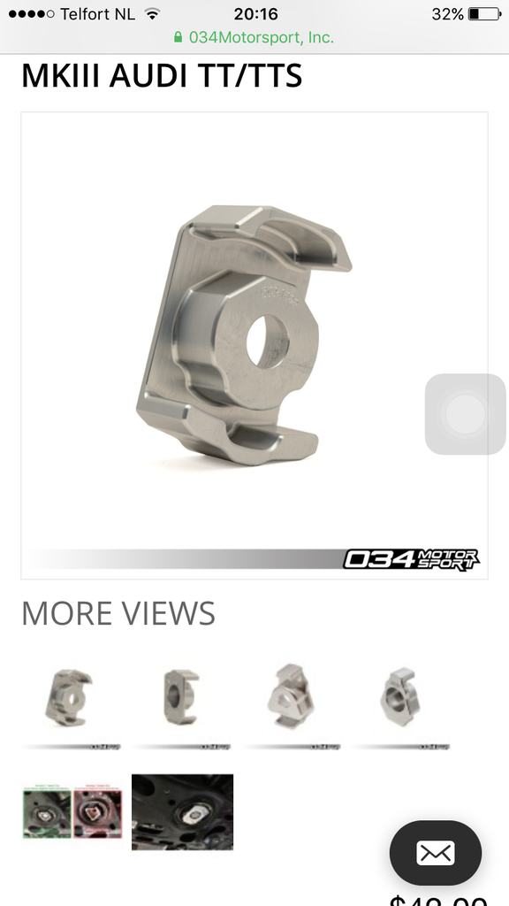

Ik heb een vraag, heb een half jaar rond gereden met een dogbone insert van powerflex de rode variant (diesel)
Toch irriteer ik mij mateloos aan de vibraties in de auto daardoor. Het optrekken vanuit stilstand en achteruit rijden!
Weet iemand een alternatief hiervoor?
Ik kwam deze tegen, iemand ervaring mee?
Alvast bedankt!

Je vind een (relatief) zacht rubber te stug, dus wil je een metalen insert erin doen. Dat is nóg stugger :mrgreen:
Als die trillingen je vervelen is er maar 1 optie; origineel maken.

Daar heb je gelijk ik!
Ik heb hem er nu uit!
Merk je wel dat er wat meer speling in de aandrijflijn zit

Klopt, en ook met een grotere downpipe word het aangeraden om een insert erin te doen, omdat de motor dusdanig kantelt dat het het flexibele gedeelte van de uitlaat kapot kan trekken. En ja, het word inderdaad allemaal wat stugger. Ik heb er een gele van PF in zitten, maar ik moet zeggen dat het totaal niet doordreunt naar binnen.
